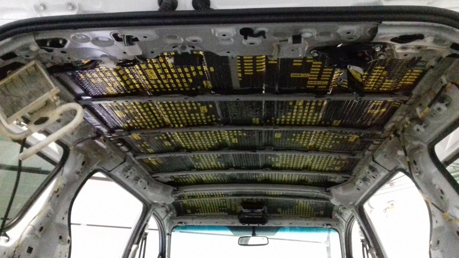

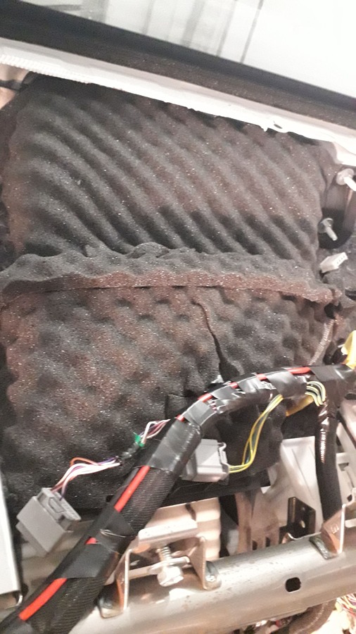

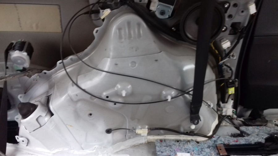

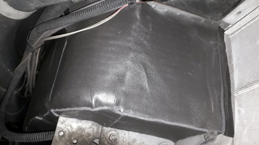

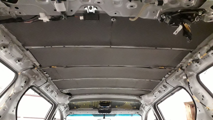

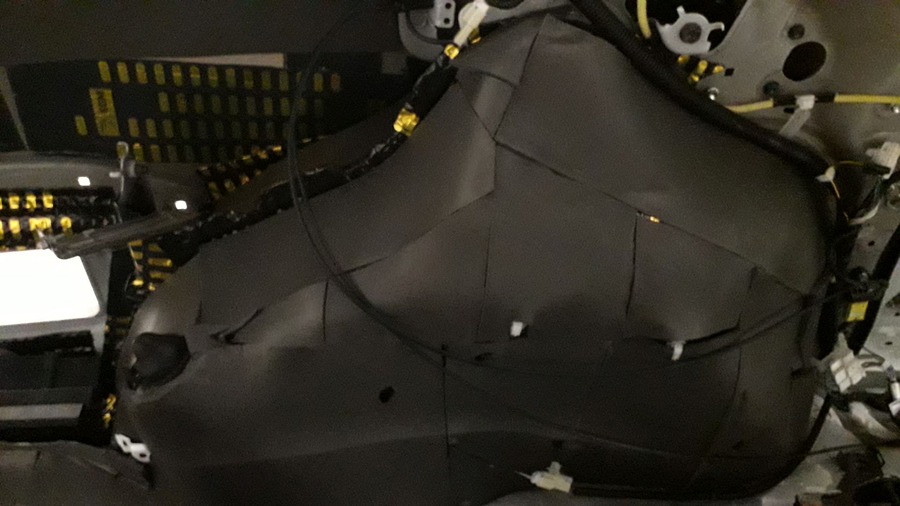

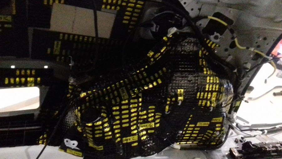

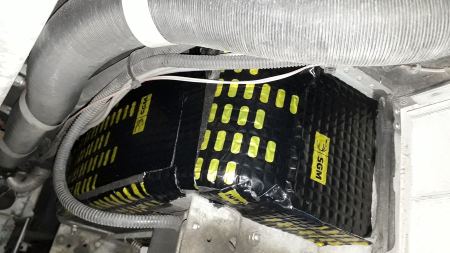

Sveiki, kadangi labai vertinu ypač minkštą važiavimą (apie tai parašysiu kitoje temoje) ir ypač gerą garso izoliaciją, surašau ką naudoju garso izoliacijai gerinti.
1. Aš klijuoju bituminę vibro garso izoliacija (nepersistengti, nes daug sveria, kemperiui užtenka 1 mm., nors ją naudoju ir lengvam automobiliui)
2. Garso izoliacija klijuoju ant bituminės izoliacijos, jei lygus paviršius ir yra vietos 8 mm., jei išlankstymai geriau 4 mm., ar du sluoksniai iš 4 mm.
3. Iš vidinės apdailos pusės, plastmasių, aplink garsiakalbius (sukuriant akustinę dėžę), akustinis porolonas 15 mm (netinka tose vietose, kur gali patekti drėgmė).
Savo kemperiui nemažai kur esu paklijavęs, bet po vienų garsų išnaikinimo atsiranda kiti, ir taip pastoviai po kelionių vis paklijuoju ir panaikinu, pamažinu triukšmą.
Šiai dienai beveik išnaikinti erzinantys barškėjimai ir salone ganėtinai tylu.
Pas mane pakolkas motoro garsas neerzina, problematinės vietos, surašau pagal garsumą, dauguma iš jų jau sutvarkytos: visos ratų arkos (ypač integruotiems priekio išplatinimai), priekinių durų laiptelio pagilinimas (priekinių durų laiptelio pagilinimas, pas mane tik kairės, bet paardžius atradau ir dešinę), durys, šoninių būdos durų laiptelis, šoninės būdos durys, priekio šonai (nuo paneles žemiau, čia tik integruotiems), priekio grindys, variklio garsas.
Šiuo metu, kaip tik darau auto surinkimą (ne kemperis čia minivenas), kuriam taip pat darau garso izoliaciją, pridedu foto, kad būtų aiškiau, kaip aš klijuoju.

Dėl klijavimo iš išorės, posparniai ar panašiai, tik jei ne prie variklio, ar ten kur karšta, tai manau tinka tos pačios medžiagos, esu apklijavęs įlipimo laiptelį, nes jis be jokio apšiltinimo, sklido garsas ir šaltu metu manau būtų šalčio tiltas.
Prieš klijuojant nuriebalinau, ir pakaitinau tiek pačią medžiagą, tiek klijuojamą paviršių, prilipo tikrai gerai.
Taip pat šį laiptelį garso izoliacija apklijavau ir iš vidaus, bet vaikštant nusispardė ir estetiškai nelabai gražiai atrodo.
