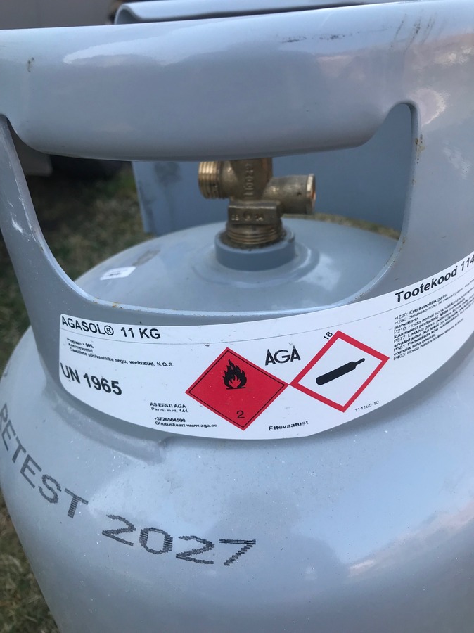

Buvo kazkur kalbeta apie dujas, Propanas, propanas/butanas. Taigi, kokia situacija pavyko issiaiskinti:
Nuvykau i AGA atstovus pasiziureti ir tai pasitvirtino:
Pas mane stovi AGA duju balionas, tik sviesiai pilkas, Lietuvoje turi Tamsiai pilkus:

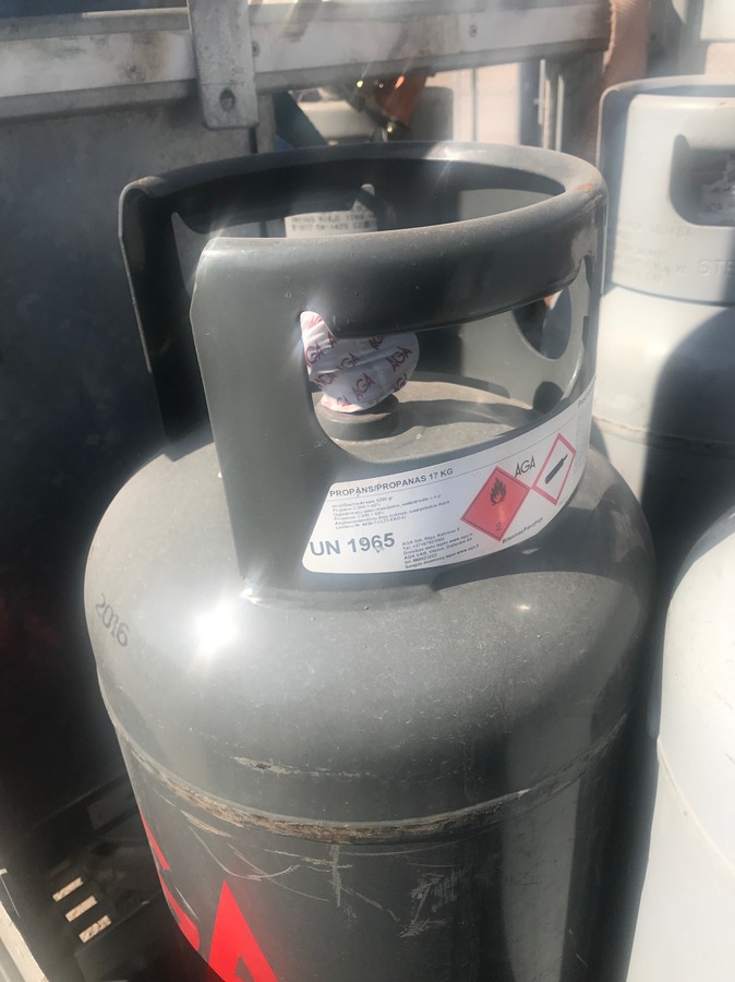

Lietuviu AGA balionas:
Pas Juos galima nusipirkti toki baliona, kaina pilno apie 72Eurus, po to pasibaigus, atvezi ir pasiketi, keitimas apie 17 Euru.  VIRS 90% PROPANAS!!!
AGA punktu lietuvoje apie 30, Europoje beveik visoje. Su Siauliu filialu kalbejau, tai tokia informacija turiu, pasnekejau, kad gal klubui butu kokios nuolaidos, jie sake gales paziureti, bet gal is musu klubo yra zmoniu prieinanciu prie AGA valdzios ir paderintu klubo labui.

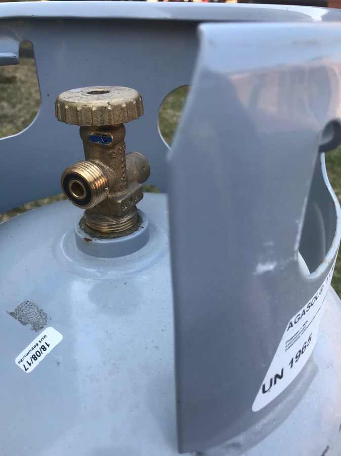

Vienintelis skirtumas nuo sviesiai pilku balionu, kad uzsukimas neturi tos gumutes, bet AGA baliona imant iskarto gaunat ir gumute, tai su prisukimu problemu nera.

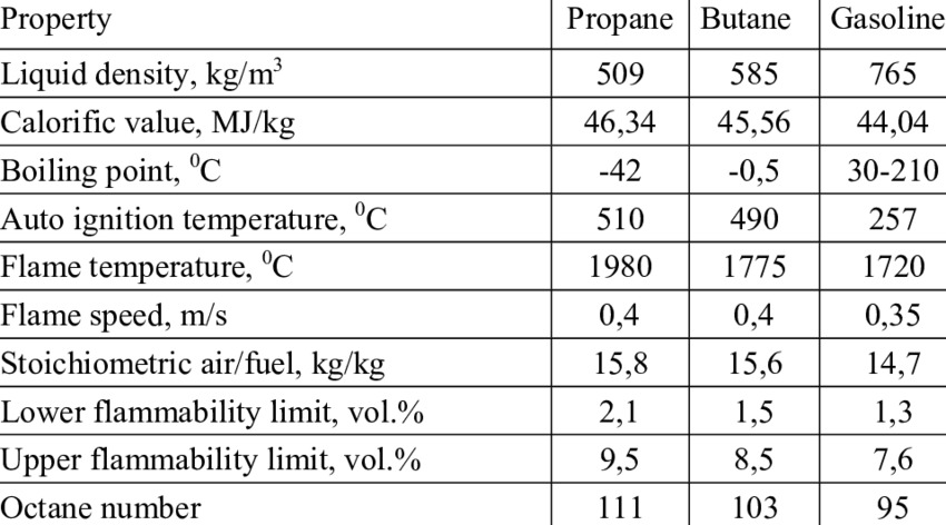

Įdedu lentelę, nes daug mitų apie šį dujų mišinį yra, tačiau jos labai panašios.
Vienintelis skirtumas tik garavimo (virimo) temperatūroje. Kuomet dujų balionas yra vėsioje aplinkoje, ir dar plius garuodamos dujos jo viduje dar labiau atvėsta, gali ir susidaryti įspūdis, kad grynas butanas nekaloringas. Tačiau tikra priežatis vis dar ta pati - jis tiesiog smarkiai lėčiau garuoja.
Kaip eksperimentą, jei paimtume du vienodos balionus: vieną su butanu, o kitą su propanu ir vėsioje aplinkoje, juos degintume.
Propano išskiriamas MOMENTINIS šilumos kiekis būtų didesnis, negu butano.
Tačiau propano balionas pasibaigtų anksčiau, o butano dar ilgai degtų.
Jei pasibaigus abiems balionams pamatuotumėte išskirtą šilumos kiekį, jis būtų beveik vienodas. Tiesiog propanas sudegė (išgaravo) greičiau, o butanas - ilgiau.
