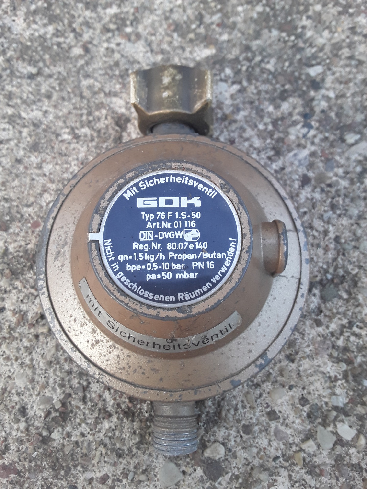

Ant baliono stovi toks reduktorius
Paskui slanga jau nueina i kranus.reduktorius prasipucia lengvai.Kiti minejo,kad minusas kazkur blogas,bet kur matuoju viskas gerai.
Praeitais metais viskas veike be problemu,bet po ziemos taip ir pradejo durniuoti
