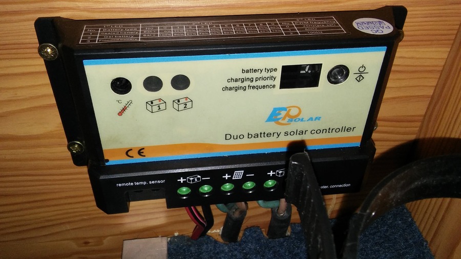

Viskas išsisprendė ir visos bėdos baigėsi, kai pasistačiau šį valdiklį, valdantį krovimą tiek automobilio, tiek namuko akumoliatorių.
Abu akumai visą laiką pilnai pakrauti, niekada nebereikia jungti prie tinklo, net žiemą, kai ir diena ypač trumpa. Keliaujant taip pat elektros tinklas nebereikalingas, nors iš automobilio akumo taip pat stovėdamas naudoju energiją

Reiks ar nereiks saulės, matomai, priklauso nuo saulės baterijų rūšies. Kokios jos pas mane - tikrai nežinau, pirkau jau su jomis, bet krovimas vyksta beveik iki lauke prasideda prieblanda, nepriklausomai nuo to, ar yra ar nėra saulė.
Kai pirkau, valdiklis buvo kitas - kraudavo tik namuko akumą. Pastoviai turėdavau problemų su auto akumu - vis nusėsdavo, o kraunant iš tinklo yra net pradėjęs virti.

Daiktas gal ir neblogas, bet iš karto kyla klausimas... ar iš vakaro gerai pavakarojus nebus nusodintas ir auto akumas? Tada anksti ryte gali neužvesi auto, be to auto akumas labai nemėgsta pilno išsikrovimo
spėjų kitas principas, pvz saulė krauna akuma ir kai tas pilnas prisijungia pakrauti prie auto akumo ir kai generas pakrauna auto, papildomai persimeta prie borto, jei teisingai perskaičiau instrukcija  :D
