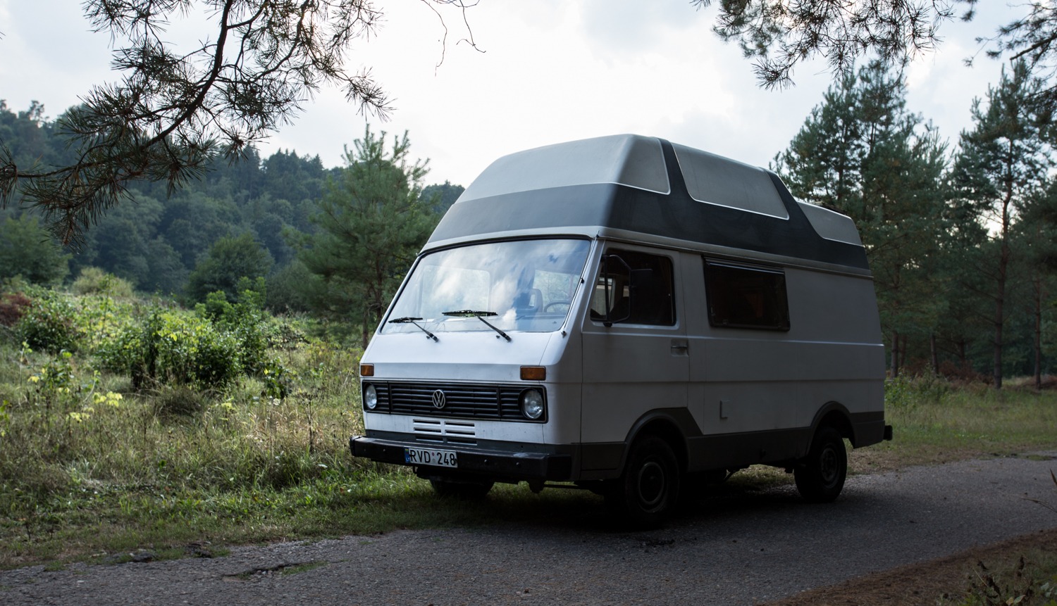

Tvarkingas kemperiukas, gražiai stovi
![:)](/img/smiles/smile.gif)
. O mano susmegęs. Reik kaži ką daryti su galinėmis lingėmis nes perlinkusios į antrą pusę (tiltas guli ant atboinikų). Meistrai siūlo linges perkalti arba dėti papildomą lapą arba imti iš šroto krovininės LT linges arba užsakyti naujas. Gal gali patarti.
