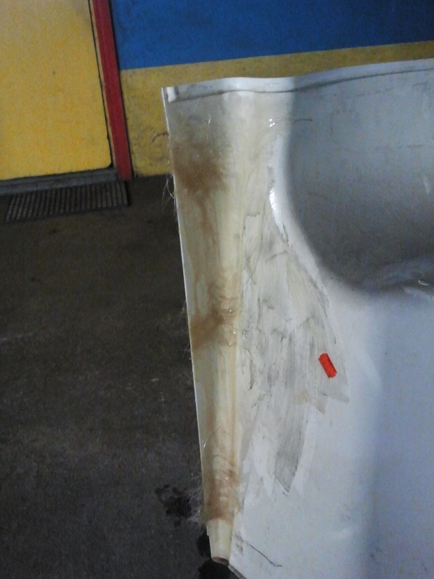

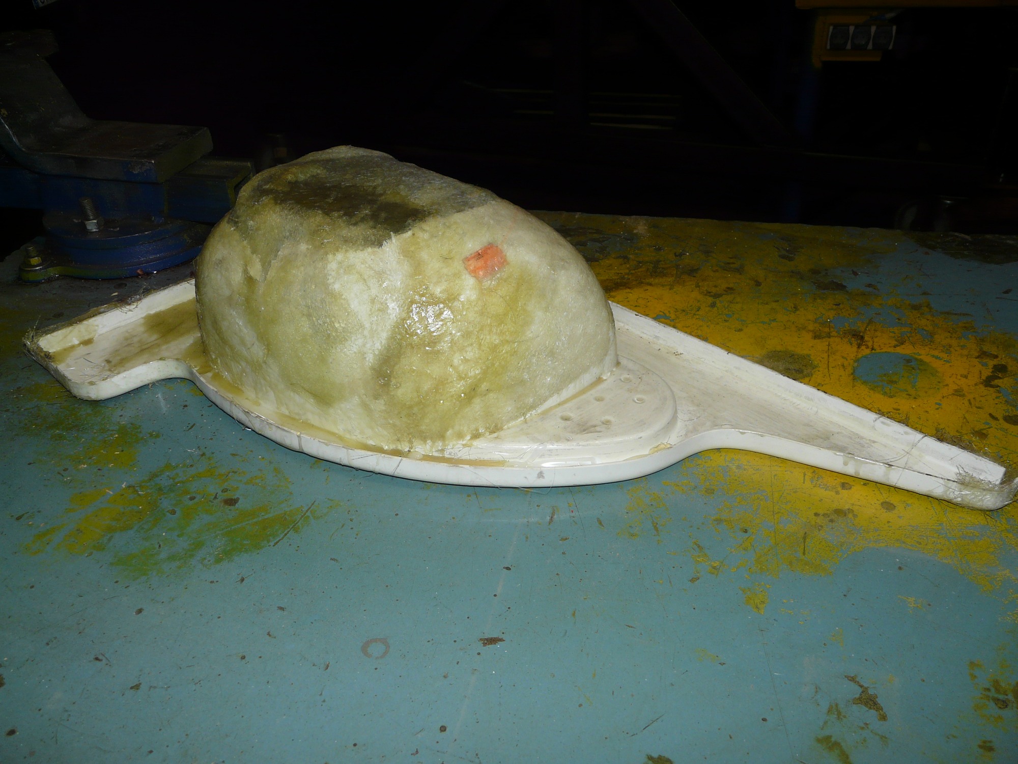

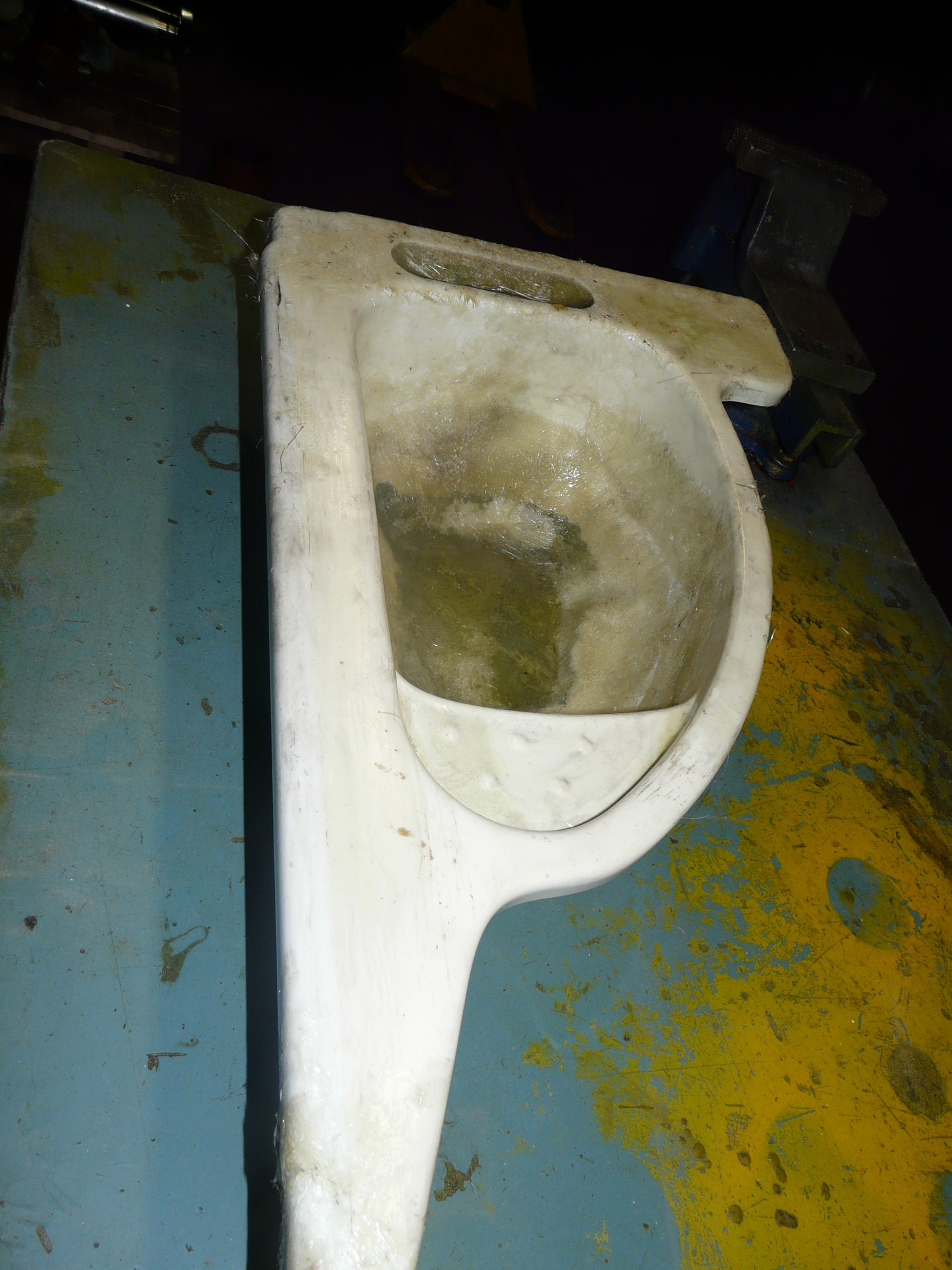

Nuo senumo pradėjo trupėti praustuvas duše
Bandysiu remontuoti praustuvą stiklo pluoštu, dėja ištrupėjusi skylė didelė, todėl formą liejant plastiką pagauti bus sunku.
FORMAVIMAS:
![](/459077_768_fit_145x145_a0c6a89b0d40cd3f49e6657b1497b638.jpg)
![](/459078_768_fit_145x145_7c52cdc8021a15f040eab0adf609749b.jpg)
naudojau polisterinę dervą ir stiklo pluoštą, kai sustings šlifuosiu ir dažysiu.
Nežinau ar pasvyks, bet bandyti manau verta, neradau tokios formos prauswtuvų pirkti, o ir panašių kainos kosminės.

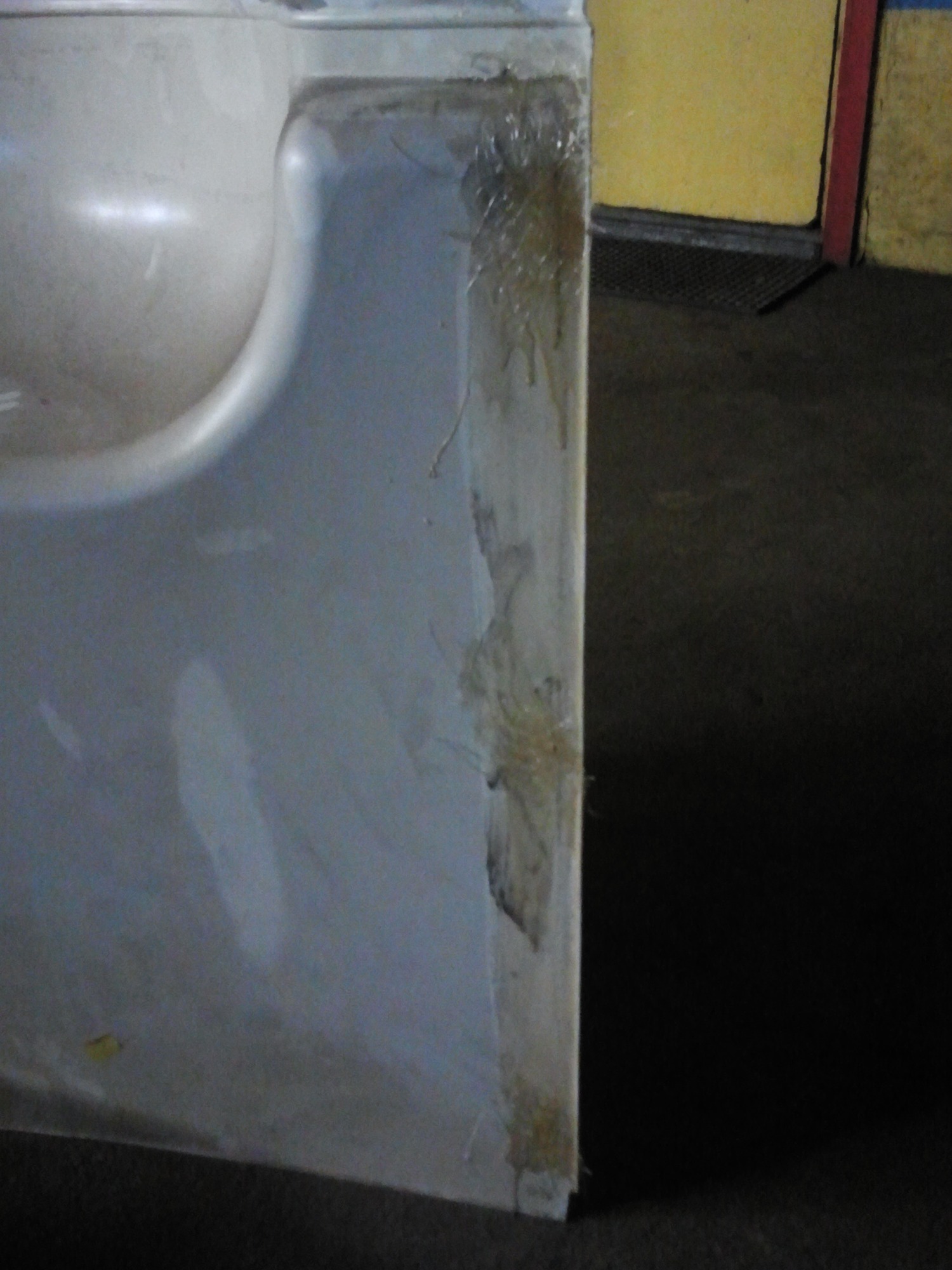

Po praustuvu yra apdailai, prisukimo vietose taip pat paskilinėjusi, tuo pačiu koreguoju ir tai.
![](/459079_768_fit_145x145_16ccfab9affe4702e22fbe6880cf0b35.jpg)
![](/459080_768_fit_145x145_54314650a5510ad5336e3a14ba2bc014.jpg)
ŠLIFAVIMAS:
Šlifavimas jokiu būdu ne rankomis, visos dervos labai kietos, šlifuoju švitrinių popieriui ant drėlės.
