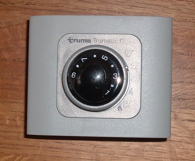

Pas mane irgi naujesne stovi,sildo labai gerai,bet spintoje taip pat labai karsta(galima butu irengt sauna )
Štai su tokiu reguliavimu pas mane
Parašyta: 2016-02-17 16:32:47
Žinutės: 157
Prisijungė: 2015-05-31
Justinas.S parašė:
Pas mane irgi naujesne stovi,sildo labai gerai,bet spintoje taip pat labai karsta(galima butu irengt sauna )Štai su tokiu reguliavimu pas mane
tokia pat ir maniškė
ją galima ir sausą kūrenti, tik nejungti boilerio...
Parašyta: 2016-02-17 16:40:35
Valdymo blokelis yra ir dar naujesnis. Beje Truma turejo akcija, keite tuos valdiklius ir jei reikejo plokste. Naujesnis veikia tiksliau, gali nusistatyti laipsnius ir tiek palaiko. Sitas su skaiciukais ne toks tikslus, sunku atitaikyti norima temperatura.
Parašyta: 2016-02-17 16:47:55
Žinutės: 157
tas tiesa, milimetrą kitą pasukus jau būna per karšta, labai sunku pataikyti norimą temperatūrą... ir aplamai, aš naudojuos iki 3maksimum, nežinau kas būna prie kitų skaičiukų,-pirtis?
Parašyta: 2016-02-17 16:57:39
Kovo menesi bandysiu savo truma išsitraukt ir išsivalyt.Tuo pačiu pažiurėsiu valdikli,manau prie jo bus galima pabandyt prijungt kambario termostata,kad butu tikslene temperatura.
Parašyta: 2016-02-17 17:12:30
ten ploksteje tokia telefonine fiske jungiasi. Galvoju kad gali buti sunku sukergti. Man neatitiko plokste, tai mesdavo klaida.
Parašyta: 2016-02-17 17:25:45
Fiškė nėra problema,reikia tiesiog atitaikyt teisingai prijungiamo valdiklio termovarža,arba lyst giliau i pačia valdymo plokšte ir rasta on/off pajungima,kuris paleidžia dujas,kibirkšti ir viska likusi.Tada galima butu jungti bent koki kambario temperaturos valdikli,o jie gan tikslus,nes nukritus temperaturai 0,5 C nuo nustatytos jau jungia kontaktus
