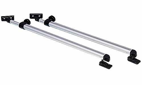

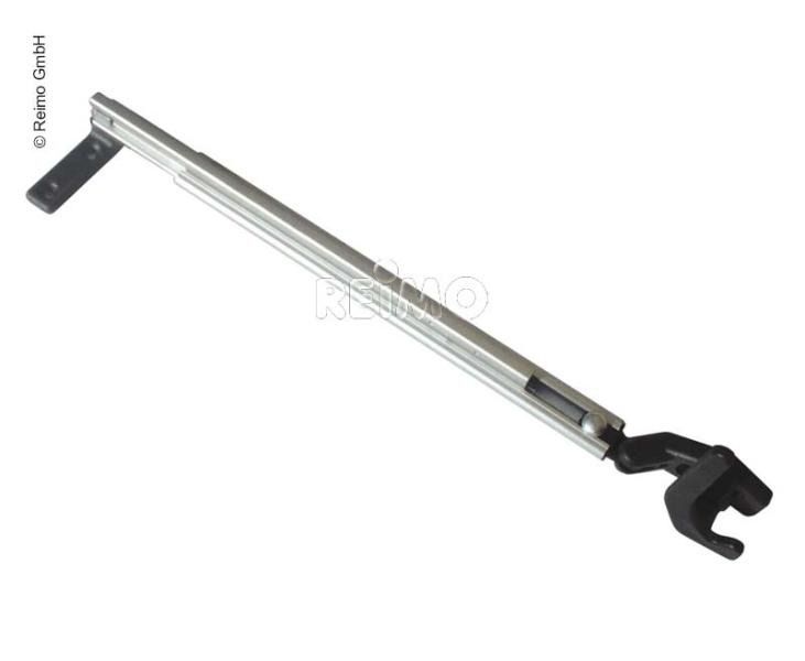

Pirkciau lango laikiklius teleskopinio tipo  Kaskas panasaus i situos
Dabar naudoju tokius bet jie veikia stringanciai
Strigo ir pas mane. 1 tepiau su plastiniu tepalu- buvo gerai, tik labai apsimozojęs. Kitus gausiai išploviau su WD. Veikė puikiai ir ilgam.

Kai striginėja, takelis prisidrožia daug aliumo dulkių. Būtinai reikia praplauti.

Netikiu kad pades tas wd bet pabandysiu.
Tikrai pades WD. Supurksk ir gerai pramankstink. Sekme garantuota. O gal neissiaiskines iki galo kaip jie turi veikt ?

 Viena turiu. Naujas, kaip kad pirmoje nuotraukoje. 10 jievru
Vienas nieko nesprenzia.Reikia dviems langams.2+2
