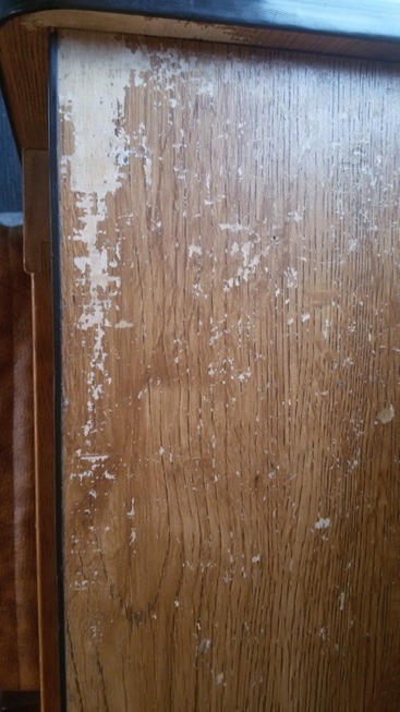

Kemperio spintelių sienelių atnaujinimas
Gal galėsite patarti?
Naujos temos nekūriau, o tinkamos neradau, taigi rašau čia.
Reikia mūsų kemperiukui atnaujinti spintelių paviršių, įkeliu foto:
Tikrai manau, jau ne vienas tai darėte, taigi būkit geri, patarkit kaip geriausiai ir mažiausiai išlaidų

Naudojau lipnią plėvelę, reklamos gamintojams padaviau dureles ir viska padare.

senukuose arba vilniuje "pasidaryk pats" yra medzio imitacijos lipduku, plotis berods 90cm placiausias, kainos irgi nesikandzioja.

O gal kas bandete is sios firmos taisymo variantus? yra ivairiu:
www.picobello-shop.lt

Naturalius ir vertingus elementus, galima reanimuoti su brangiais produktais. Dirbtinius gaminius, šlifuočiau ir dažyčiau kokybiškais dažais, atrodys kaip plastiku dengti.

Na kad šitos priemonės nuorodoje skirtos daugiau natūralių dangų nedideliems defektams "lopyti" .
Pas Jus ,kaip ir daugelyje kemperių elementari popierinė medžio imitacija .
Jei daryti visai pigiai ,tai kaip Eugenijus jau siūlė pirkti panašią lipnią plėvelę ir klijuoti .
Galima ,norint atnaujinti , klijuoti grubią drobę ir užlakuoti ,galima ploną kamštinę dangą,galima kaip buvo siūlyta, linksmai ,net keliomis spalvomis išdažyti ,bet tai jau kiekvieno skonio reikalas.
Medžiagų dabar tikrai pasirinkimas nemažas ,Jums belieka susigalvoti pačią koncepsiją ir paimprovizavus turėsite praktiškai "naują" saloną

Jei norisi labai gerai, perki HPL laminata. didesnius pavisrsius krijuoti paciam sudetingiau, bet imanoma. Naturalią faneruotę nusipirkti taip pat nėra sunku, tačiau abu šie metodai yra imlūs pinigams ir laikui. plius reikia viską išardyti (o žinant turistinio transporto surinkimo metodus, tai nepasidaro labai paprastai)

Cia kaip tik nereikia labai gerai ir brangiai, nes labiau darbui naudosis kemperiukas, bet norisi tvarkingai, kad butu

O tai nepaprasciau tiesiog nauja dali pasikeist.As sau lentynas trukstamas is 12mm plokstes issipjioviau ir nesuku galvos.

Viskas priklauso nuo to, is kokios medžiagos originalus baldai. Pvz pas mus faniera. Tiksliai nežinau kokio medžio, bet labai lengva. Drožlių plokštė daug tankesnė. Plius, jei daryti tokio pat storio, pvz lentynėles, ne tokia atspari lenkimui, kaip faniera. Su laiku linksta.
