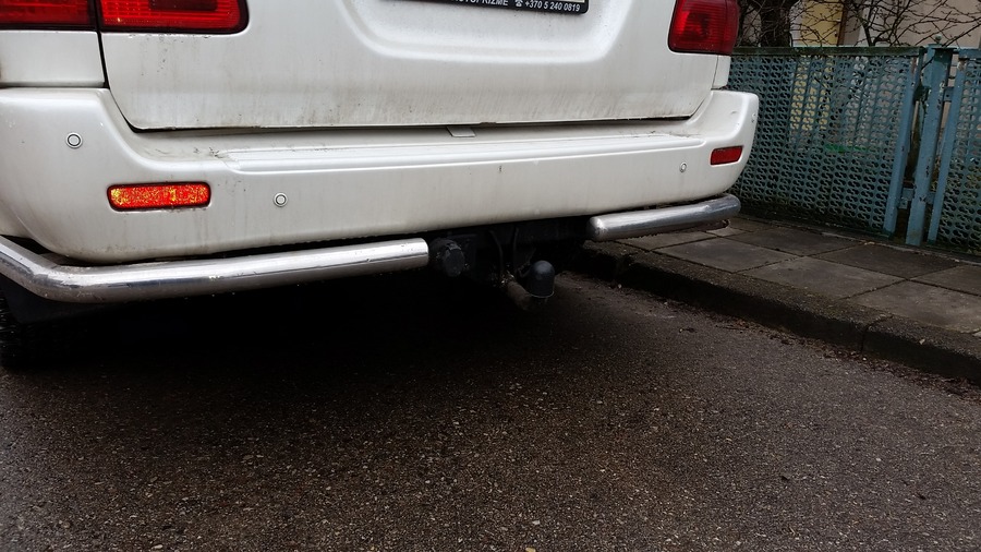

turiu problemą. Visureigio kablys stovi gerokai aukščiau, nei namelio užkabinimas. Todėl namelis važiuojant būna labai apsviręs. Didėja galimybė užkliūti, plius ir aerodinamika keičiasi.
Galbūt yra kokių perėjimų, kuriais būtų galima užkabinimo aukštį pastatyti į reikiamą aukštį? Arba kitų sprendimų?

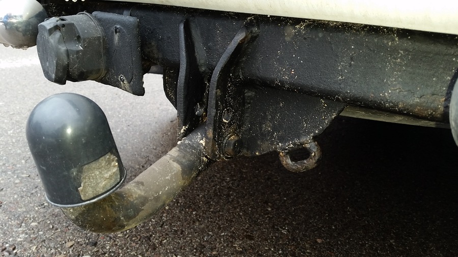

Turėjau ta bėda, susivirinau kabliui kitokį tvirtinimą ir viskas, visi kiti variantai netiko, viso kablio keisti nenorėjau, gal dabar ką ir sugalvota gamintoju, o kablių montuotojai nieko nenori patarti? klausei?
Jeigu reikia įdėsiu nuotrauką.

Tikrai domintų nuotrauka. Nes teks kažkokio sprendimo ieškoti. Kol kas pas kablių gamintojus nieko neradau.

Pastave pats kablys prysukamas ar suvirintas su remu?

Vytautai, paprastas kablys. Ir namelio užkabinimas, kaip paprastos priekabos.
nuotraukoje nesimato kita tvirtinimo skylė, bet žinant kaip atrodo kablys ir , kad ant vieno varžto nesilaiko ir taip aiško kas ten ir kaip.

Turiu kablio dalių, jei ką gaminsi ir tavo netinkamas perdaryti, galiu atiduoti, metalo supirktuvės per toli nuo namų :D
